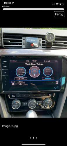

Hi, was steckt da für eine Uhr im Lüftungsgitter?
