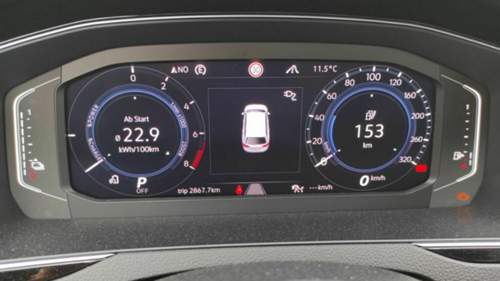

Gibt es denn schon Bilder von den verschiendenen Tacho Designs im Passat FL? Andere V Max? habe Codiert aber nichts verändern sich. Vielleicht mache ich etwas falsch.......
Das AID2 im Facelift lässt sich nicht mehr wirklich viel bis garnicht verändern...
Anpassungskanal "Tachometer Endwert"

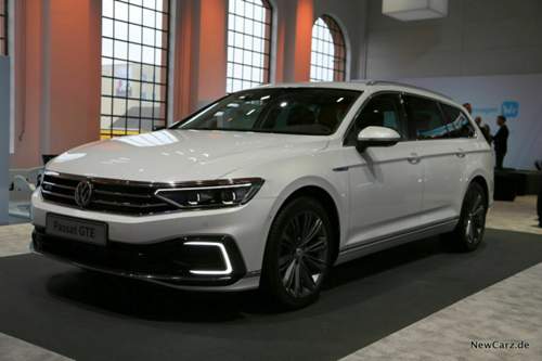

Handelt sich ja um einen GTE.
Problem ist ich möchte das "normale" Tagfahrlicht zusätzlich zu dem C Tagfahrlicht (siehe Bild)
Das lässt sich allerdings nicht einzeln dazu codieren.
Bleibt also nur "Tagfahrlicht aktiviert Standlicht".
Wie immer ist dann aber der halbe Christbaum an, deshalb wollte ich hinten zumindest die KZB rauscodieren.
Das Thema wurde hier auch schon mal angeschnitten, allerdings auch ohne Erfolg.
GTE Standlicht

Geht das beim Facelift echt nicht mehr? Ich hatte das bei mir über die Lixhtfunktionen entsprechend codiert.
Ich lass auch die TFL auf der entsprechenden Seite beim Blinken sanft abdimmen

Ja, im GTE kann es z.B. so aussehen. Es gab auch noch Reduktion auf 240 und Anhebung auf 280 sowie verschiedene Skalierungen bzw. jede 10km/h angezeigt.
.:GTE-Tacho 320
