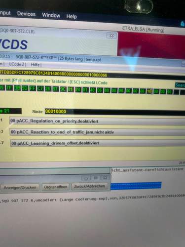

Irgendwie akzeptiert das STG 13 das pACC learning drivers offset nicht. Welcher Wert muss anstelle der 00 in Byte 21 stehen? Wie gesagt ich aktiviere zwar den Punkt unter Bit 6-7 10 pACC_Learning_drivers_offset,aktiviert und der Wert steigt auf 10 aber der Ausgewählte Punkt ist trotzdem nicht angewählt. Weiterhin 00. Die lange Codierung hat aber die 10 übernommen. Ist das so richtig?
Die 97 in Byte 08 hat er anstandslos übernommen und im Assistentzmenu ist auch die Einstellung niedrig möglich. Was passiert eigentlich bei Mittel oder hoch?
Vielen Dank
@GULLY21 schrieb am 12. August 2020 um 09:46:37 Uhr:
@monstermolt schrieb am 31. Juli 2020 um 21:36:37 Uhr:
Da fehlt noch PACC learning drivers Offset
Du bist da auf einen Software-Bug von LCode aufmerksam geworden, den ich vor gewisser Zeit schonmal an Ross-Tech gemeldet hatte. Die Anzeige nach der Auswahl stimmt nicht.
Aber er übernimmt korrekt Hex 10 nach der Auswahl, das passt.
Laut meine Infos verbirgt sich in den letzten zwei Bit sogar noch eine "Reaction to narrow places", die im LCode nicht angezeigt wird
Wenn bei Byte 21 HEX 10 ist, ist es richtig.
