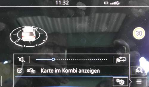

@TBAx schrieb am 19. April 2020 um 20:12:42 Uhr:
Spannend, hast du zufällig ein Foto oder Video von dem Menüpunkt und dem Resultat?
Angehängt die Fotos der zusätzlichen Einstellung "Karte im Kombi anzeigen" die aktiviert wird durch:
STG5F Infotainment
ENG122230-ENG142097-Dashboard_Display_Configuration-ability_switch_nav_maps
von „nein“ (Werkseinstellung) auf „ja“setzen.
Wie gesagt wechselt die Karte dann zwischen DP und dig. Cockpit, im jeweils anderen Display kommt nur noch der Kompass bzw. bei aktiver Navigation die einfachen Pfeile.
Bringt also nichts und ich werde es wieder rausnehmen aber hier nochmal meine Frage:
Hat schon jemand Erfolg gehabt die Karte im dig. Cockpit zu Norden?

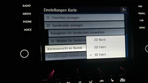

Du meinst die Karte im AID auf Norden einstellen?
Das konnte ich beim DP2 einstellen, jetzt mit DP2,5 habe ich noch nicht geguckt, ob die Auswahl noch vorhanden ist.

Du meinst die Karte im AID auf Norden einstellen?Das konnte ich beim DP2 einstellen, jetzt mit DP2,5 habe ich noch nicht geguckt, ob die Auswahl noch vorhanden ist.
Genau das fehlt beim dig. Cockpit und DP MIB3. Nur im DP kann man Norden, im dig. Cockpit nicht.

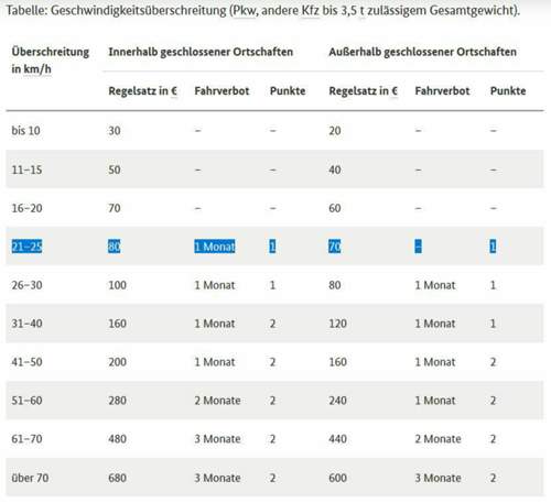

@CasperChrome schrieb am 20. April 2020 um 14:31:56 Uhr:
Ich nehme an, die allgemein üblichen 20 km/h werden ab sofort eher 15 km/h sein, wenn es ab 16 km/h schon Punkte gibt und ab 21 (innerorts) bzw. 26 km/h (außerorts) 1 Monat Fahrverbot.
Oh. Das war mir nicht bekannt. B. hat sich ganz plötzlich erledigt...
Ich muss mich leicht korrigieren. Die damaligen Vorschläge sind nicht komplett in die StVO-Novelle übernommen worden. In der ab heute gültigen neuen Büßertabelle bleibt es doch bei den 21 km/h zu viel für den ersten Punkt. Allerdings stimmen meine obigen Angaben zum Fahrverbot.
Quelle: https://www.bmvi.de/.../bussgeldkatalog-stvo.html

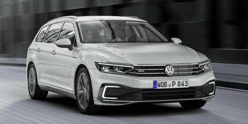

Hallo in die Runde,
ist es möglich, bei einem Passat GTE FL (MJ20) die Scheinwerfer so zu codieren, dass nicht nur die C's im unteren Stoßfänger als TFL leuchten, sondern auch in den Hauptscheinwerfern, das TFL (wie bei allen anderen Passat FL) mitleuchten (siehe Bild).
Ich hoffe, daß ich das nirgends überlesen habe und meine Fragen verständlich war 🙂
Das ist bzw. war auch eine meiner gewünschten Änderungen. War gerade noch mal im Auto und hab es getestet. Ja, funzt mit folg. Kanal:
Adresse 09, ENG141647-ENG116593-Außenlicht_Front-Tagfahrlicht-Dauerfahrlicht aktiviert zusaetzlich Standlicht,geändert von,nicht aktiv ,auf,aktiv
Das war schon beim vFL die (unelegante) Methode um die Rücklichter zum TFL dazuzuschalten. Ich schalte mir aber lieber die RüLis über die zugewiesenen Kanäle zum TFL dazu, dann leuchtet auch nicht permanent die Standlichtanzeige im Lichtschalter, daher fällt obiger Kanal bis dato für mich aus. Habs noch nicht ganz aufgegeben aber die verdächtigen Kanäle im STG09 zeigen leider keinerlei Wirkung beim Hinzuschalten des TFL (hier 6ABL und 7ABL).
Spreche für einen GTE (mit Matrix Scheinwerfern), da mag es noch etwas anders als bei den reinen Verbrennern sein, da es hier noch die Leuchten 12NL und 13NL für die TFL-Cs in den Stoßstangen gibt.
