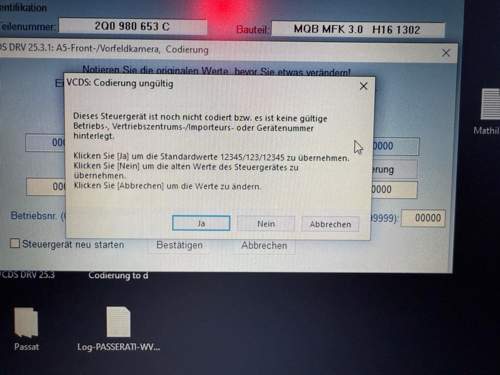

Guten Abend zusammen,
ich wollte das mit dem Land LA auch malt in Version 1 testen leider sagte er mir folgendes…siehe Foto. Kann ich das so bestätigen oder lieber nicht?
Sorry war das falsche Foto :)
war bei mir die selbe Meldung hab einfach auf übernehmen gedrückt und das hat geklappt
