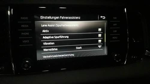

Habe mir heute alle Lane Assist Einstellungen in Ruhe nochmal angesehen und dabei festgestellt, dass er beim letzten Mal eine Einstellung nicht übernommen hat:
STG 5F (Informationselektronik) auswählen
STG Anpassung -> Funktion 10
Kanal - (49)-Fahrzeug Funktionsliste BAP-LDW_HCA_0x19 auswählen
Wert auf Aktiviert setzen
Jetzt kann ich im Amundsen ohne Probs den Lane Assist auswählen. Live getestet habe ich noch nicht, gehe jedoch davon aus, dass es funzt.
Danke Dir trotzdem hadez16 für die angebotene Unterstützung.

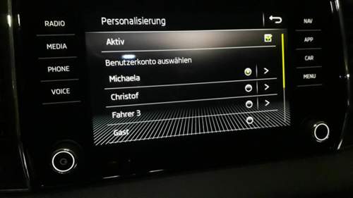

Der nachcodierte Lane Assist im Karoq funktioniert perfekt. In Anlehnung an den VCDS Codierbeitrag im Passat B8 Forum (NextGen27) habe ich noch um die LA-Option "Vibration" (Bild 1) sowie "Personalisierung" erweitert/nachcodiert (Bild 2).
@mueller_01 schrieb am 26. Oktober 2018 um 19:28:00 Uhr:

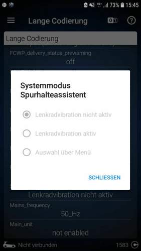

Leider kann ich die Anleitung nicht finden. Ist es möglich die hier zu erläutern?
STG A5, Lange Codierung und dann System Modus Spurhalteassistent auf "Auswahl über Menü".

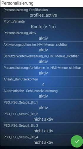

Könntest Du mehr zur Personalisierung schreiben?
Im STG09 unter Anpassung -> siehe Screenshot.
Danach noch im STG08 (Lange Codierung) die Personalisierung auf aktiv.
