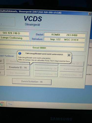

wie es ausschaut ist mein VCDS V1 von rosstech zu alt.
Die neuen HEX-V2 Stecker sind kategorisiert. Sprich wie viele FINs man damit codieren kann. Die Unlimited Version soll 489 Euro kosten.

Das alte HEX-CAN USB kriegst du für ca. 150-200 Euro verkauft.
Kaufberatung zu den HEX-V2 oder HEX-NET findest du in meiner Signatur.
Lesende Funktionen kosten keine FIN.

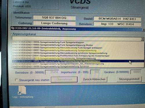

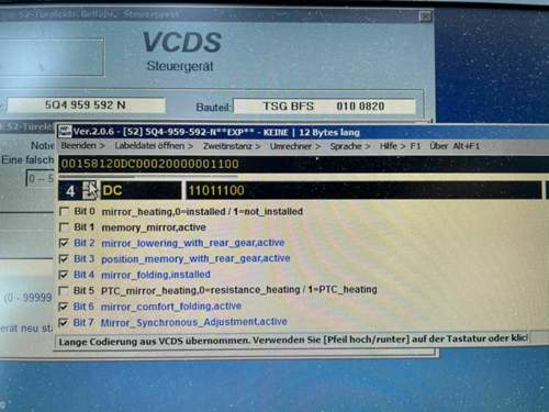

So heute mein erster Codierungsversuch lief leider ohne Erfolg. Der Spiegel bleibt beim anlernen auf Dauer unten und fährt nicht mehr von alleine hoch.

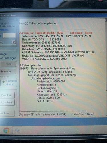

Hinzu kommt die Fehlermeldung.
Hat du die Spiegelabsenkung nach dem einlegen des Rückwärtsganges Codiert?

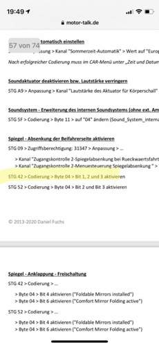

@Christian der Erste
Welche Anleitung hast du verwendet?
Mach deine Aktionen Rückgängig und probiere diese:
https://www.google.com/url?...
Ah lese gerade du hast ja schon mal danach gefragt und die Spiegelabsenkung ist beim Karoq an die Memorysitze gebunden.
Skyjager hat dies bestätigt. Scheint so als wäre das der Fehler.

Hab mich an deine obere Anleitung gehalten. Im deinem letzten Link wird noch etwas im Steuergerät 42 codiert.
Soll ich dieses auch noch probieren?
.jpg
Nein, das wird das Problem nicht lösen. Bei meinem Ateca ist im STG 42 Byte 04 > Bit 1,2,3 auch nichts aktiviert.
Es wird so sein, das im Karoq ohne Memorysitze die Spiegelabsenkung aufgrund anderer Hardware nicht funktioniert.
@skyjagger schrieb am 2. April 2021 um 10:09:21 Uhr:
Wenn du keine Memorysitze verbaut hast, musst du den Spiegel und das Kabel zum STG tauschen. Ist bei meinem Karoq auch so. Das Menu kannst du zwar freischalten, aber es bleibt ohne Funktion, da der Spiegelmotor diese Funktion nicht unterstützt. Hier wird leider nur ein dreipoliger Spiegelmotor verbaut. Der mit Memoryfunktion hat aber 7 oder 8 Pole.... 🙁 Habe dies als Ersatzteil aber noch nicht gefunden.
