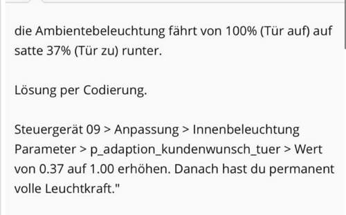

die Ambiente Beleuchtung wird anscheinend von der Umgebungshelligkeit reguliert. Ist es möglich, dass die AB Dauerhaft mit 100 % leuchtet? Natürlich nur wenn das Abblendlicht aktiv ist.

Bei Dämmerung ist die Beleuchtung definitiv weniger aktiv als bei Dunkelheit!
Hab dazu sogar Werte mit VCDS gefunden die bei Tür auf und zu die Helligkeit reguliert.

Ich habe auch in VCDS Punkte gefunden die darauf hindeuten. Es gibt ein Punkt wo man die Berechnung der Helligkeit deaktivieren kann.
Das mit der Tür auf und zu habe ich gestern erfolgreich angepasst.
Vorher ging nach dem schließen der Tür die Helligkeit auf 37% runter. Jetzt bleibt diese bei 100 %.
