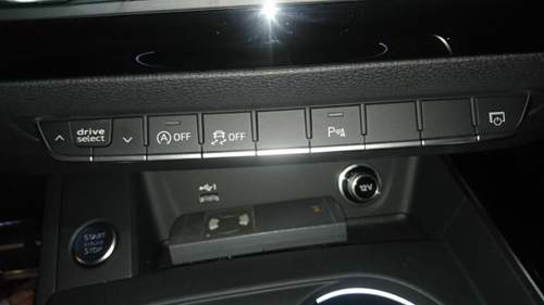

Könnte ihr mir bitte sagen wie ich das Schalterpanel abgebaut bekomme.
Dsc-1093

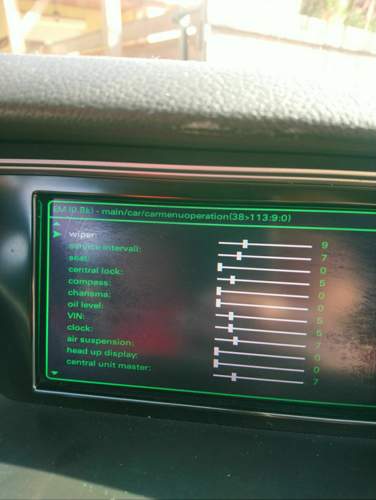

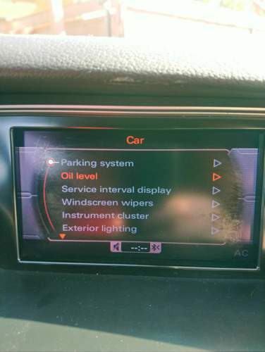

vielleicht kann mir jemandem helfen, Problem ist nächst.
Mein Freund (A4, Bj 2009 mit MMI 3G Bnav Headunit) war im Geheimmenü des MMI und hat etwas falch gemacht. Einige Mennüpunkte sind ganz weg (schaut sich grau also inaktiv) siehe Bilder, im Anhang sind die Einstellungen (+car operation+car device aus Hidden Menü) Kann jemand helfen wo liegt das Problem also warum sind die Menüpunkte weg? Sind einige Werte nicht mehr i. O.? Ich wollte im Netz die Werte von anderen Wagen nachschauen und die zurückstellen aber bisher konnte ich ihm nicht helfen. Danke
Dsc-1840
Dsc-1841
Dsc-1842
Du hast ein Problem mit einem A4 B8, postest aber im A5 B9 Forum?
@lalada schrieb am 5. November 2018 um 12:46:34 Uhr:
edit
Hadez ^^
