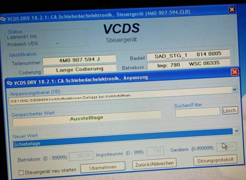

Im Steuergerät CA lässt sich bei den Anpassungskanälen einstellen, ob sich das Schiebedach beim Komfortöffnen ausstellen oder ganz öffnen soll.
