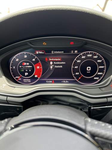

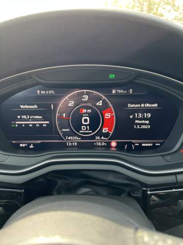

hat jemand schon mal den S5 Tacho im VC mit der OBDAPP von k-Electronics freigeschaltet? Funktioniert das wirklich?
Es geht jedenfalls mit vcds / vcp
Also nur VCDS reicht nicht 😉
Ist das gleiche wie mit der SFD , irgendwann irgendwie sind die immer die letzten
Ja das ist ja mein Problem. VCDS hab ich, aber das reicht nicht. Den OBDAPP Adapter hab ich liegen, aber irgendwie nicht so wirklich vertrauen in das Ding. Nicht das ich mir was zerschieße.
Und ist das Startlogo dann auch automatisch S5 oder kann das auf A5 bleiben?
Wenn die Codierung nicht funktioniert, was auch gleich gemeldet wird,kann man eh wieder auf Werkzustand zurückkehren. Ich kann nichts schlechtes sagen über den OBDAPP Adapter.
@SirRoedig schrieb am 9. April 2023 um 09:23:01 Uhr:
ändert sich auf S (wie im Bild)
RS hat die Grauen-Tachoscheiben dann noch; aber da gibts dann halt das Problem das das Drehzahlband beim Diesel nicht passt

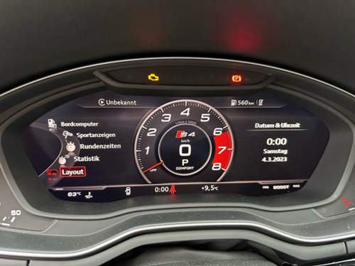

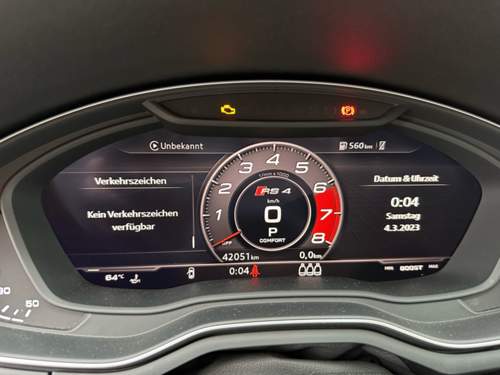

Servus Leute,
Hatte das Sportlayout freigeschaltet und wollte mal nachfragen ob es bei euch auch so ist, dass das Drehzahlband (der rote Bereich) im Sportlayout etwas weiter nach hinten gerutscht ist? (Normal bei 4,5/ sportlayout etwas über 4,6)
Und ja es ist nicht viel, möchte es dennoch gerne wissen.
Und hat jemand eine Möglichkeit die Boost Anzeige zum laufen zu bringen?
Kann sein, das der Motor noch nicht warm genug ist. Ist mir aber bis dato nicht aufgefallen
