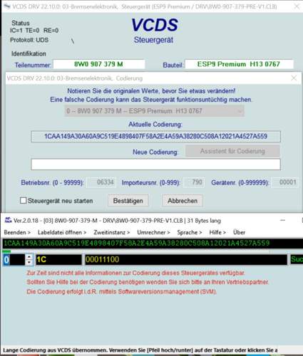

Desweiteren möchte ich mir AutoHold einbauen, Kabelbaum und Schalter ist da ja notwendig. Kann man es mit VCDS aktiveren?
Leider finde ich in dem Steuergerät der Bremsenelektronik nichts dazu...
A5 F5A vFL
Bremsenelektronik
Thema HoldAssist, siehe im A4 B9 Forum:
https://www.motor-talk.de/.../...sistent-nachruesten-t6099595.html?...
Codierung erfolgt binär und muss auf einmal erfolgen (nicht nacheinander speichern)
