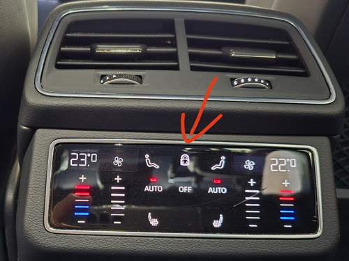

Bei mir funktioniert es leider nicht. Kindersitz mit Isofix verbaut. Beide Kindersicherungen aktiviert...egal ob oder nicht, sie Sitzheizung geht immer noch.
Auto ist 02/2023
Wo liegt der Fehler? Kannst du mal ein Foto von dem Control Panel senden?

Habe gerade bei mir mal geschaut. Ich musste das nicht mal codieren, war standardmäßig bereits aktiv. Sobald ich die Kindersicherung aktiviere, wird das Controlpanel im Fond gesperrt und ein kleines Symbol für die Kindersicherung angezeigt. Eventuell ist das bei dir auch schon so?
Hatte kurz überlegt es per PM zu schicken, aber vllt interessiert es in Zukunft auch noch jmd anderes 🙂
Sobald die Kindersicherung (es reicht 1 von 2) aktiv ist, erscheint das im Bild markierte Symbol und das Panel ist nicht mehr bedienbar. Die komplette Steuerung (inkl. Sitzheizung) erfolgt dann von vorne.
Panel Fond ohne aktiver Kindersicherung
Panel Fond mit aktiver Kindersicherung
^seit wann gibt es im A4/5 hinten ein großes Display?^
@nostal danke für die Aufklärung, kann ja passieren
Die 3 Zonen Klima in A4/A5 hat hinten klar ein Display.
@nostal dann hast du einen A6 oder A7...beim A4 mit 3 Zone geht es wohl nicht
@purchaser schrieb am 1. September 2024 um 14:43:01 Uhr:
Kenne aber nur das hier ...
1
Ohhh, ich habe das A4 Forum noch von meinem Vorgänger Auto abonniert 😰
Am Smartphone ist das leider nicht auf Anhieb ersichtlich gewesen. Mein Fail 😕
Da steht nur "Codierung - allgemeine Diskussion". Dachte das wäre der A6 Thread. I'm terribly sorry...
