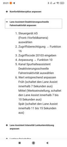

Hat schon jmd Erfahrungen gemacht mit der Anpassung der Deaktivierungsschwelle Fahrerinaktivität beim Active Lane Assistent?
Screenshot-2021-12-17-23-21-44-755-com-android-chrome
@domi_08 schrieb am 19. Dezember 2021 um 02:55:18 Uhr:
Yes, macht genau das was dort steht: Es verlängert die Zeiten. Sehr angenehmer, da ja auch das Bimmeln weniger wird 🙂
Wäre jedoch schöner, wenns länger gehen würde.
