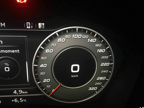

Wie hast du die Tacho Zwischenschritte hinzugefügt? Genau das suche ich schon länger
STG17 Byte 18 / Bit 1 aktivieren

@imi35 schrieb am 9. März 2021 um 19:26:05 Uhr:
Hallo
Habe mir die Anzeige rein gemacht..Kann vielleicht Jemand sagen ob es was Anzeigen kann,was braucht die noch dazu..?
