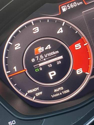

Ich hab jetzt tatsächlich die grauen S-Scheiben im VC, aber ein neues Problem.
Der Balken der Verbrauchsanzeige ist im Stand immer auf Anschlag und so geht der Durchschnittsverbrauch bei einer roten Ampel sekündlich hoch bis ca. 30 Liter - bei nem Diesel. Wenn ich anfahre, beruhigt sich der Balken wieder und der Verbrauch sinkt.
Geändert habe ich das Fahrzeugderivat von 14 auf 15.
Lese dich mal hier ein, denke es ist das selbe Problem...
https://www.motor-talk.de/.../...rbrauch-im-leerlauf-t6909446.html?...

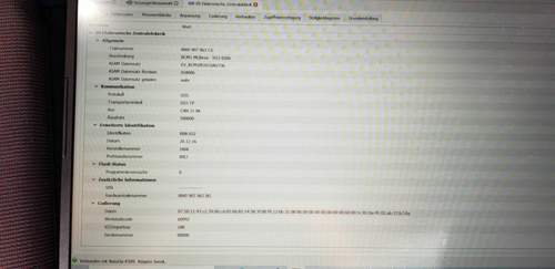

Hallo miteinander,
ich habe folgendes Problem. Mein A4 Bj 2017 hatte keine Ambiente Beleuchtung. Ich habe mir nun die Fußraumbeleuchtung nachgerüstet und daran gekoppelt die Beleuchtung der Mittelkonsole ( in weiß ). Stg 09 Byte 10 Bit 1 und Byte 11 Bit 2 gesetzt. Auch im Stg 5F das Ambientelicht freigeschaltet.
Die Anzeige im MMi ist da und auf Anschlag. Wenn ich die Tür auf mache leuchtet es auch. Nur mit Licht während der Fahrt geht es nicht.
Bei der Stellglieddiagnose kann ich die Fußraumbeleuchtung ein und aus schalten.
Was fehlt noch?
Ich will demnächst noch die Türen machen. Habe high Steuergeräte drin.
Viele Grüße
Bei Ambiente Beleuchtung muss das BCM mit VCP neu parametriert werden
Was muß der VCP User den machen? Wenn ich hier im Raum DD einen VCP User finde, kennt der sich ja nicht unbedingt mit Audi aus.
Der VCP User muss sich die Parameter für den BCM laden (Teilenummer + Index) und dann eben aufspielen.
Derjenige sollte das dann schon wissen was gemeint ist.
Eigentlich macht man so einen Umbau erst, wenn man sich sicher ist, dass es für diesen Index überhaupt Parameter gibt...wenn du Pech hast, gibt es garnichts.
Also teile doch mal die SW Teilenummer deiner Zentralelektrik mit 🙂

Danke schmatzi18, werde wohl darauf zurückkommen wenn es mein SW Stand hergibt.
Hier auch meine Daten...
... es sollte doch ein Bild dabei sein.
20200731
Hi, kann einer sagen ob es für mein BCM Parameter gibt?
