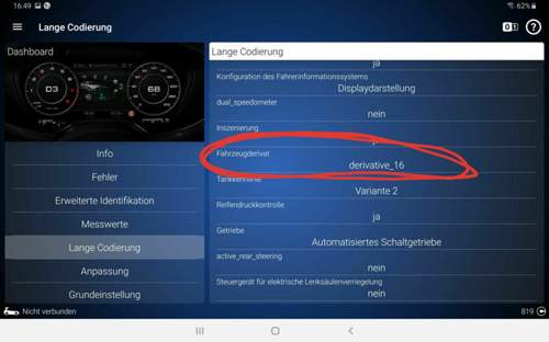

@wacken wenn du die grauen Scheiben möchtest, musst du das Layout vom RS4 nehmen.
+2
Ach so, ich war immer nur auf "Anpassungen". Weiches ist denn der S, denn leistungsmäßig passt das ja fast bei mir. 😁 RS wollte ich nicht im Display stehen haben.
Beim "S" gibt es keine grauen Scheiben. "S" ist "15", aber ob da jetzt ein kleines RS oder ein kleines S mit drin steht, ist doch sowas von ralle.
Ich dachte beim S ist es auch grau, nur dunkler als beim RS?
