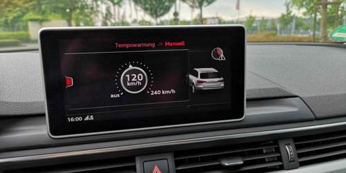

Aloha
hab mal ne Frage.
Beim A4 kommt immer bei 120kmh die Meldung "zulässige Geschwindigkeit überschritten" mit einem Bing.
Man kann alles über das Menu deaktivieren, aber den Audi ist das egal.
Kann mir jemand helfen das nervige zeuch auszumachen, oder welche Einstellungen über VCDS gemacht werden müssen.
Einfach auf 0 km/h stehen, dann ist es aus.
ne eben leider nicht, egal was man in den Einstellungen macht, er warnt immer bei 120 kmh. Auch wenn du 160 einstellst, trotzdem bei 120.
Ist extrem nervig
Das Verhalten ist nicht normal. Sicher dass du die eine Option wirklich deaktiviert hast? Ich bezweifle es.
Weil es gibt so eine Einstellung das er immer bei einer eingestellter Geschwindigkeit sich meldet, wenn die überschritten wird. Weil diese Option wird gerne für Winterreifen verwendet.
ja bin mir sicher, leider ist es im egal. VZE funktioniert einwandfrei. Vielleicht kann man das auch per VCDS ändern, wenn man die Einstellung kennt.

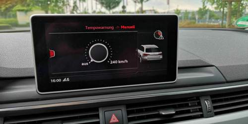

Im MMI auf 0 setzen nicht mit dem Hebel.
Siehe Bild. Das meinen wir.
Du musst die Einstellung mit einem Druck auf dem MMI Rad bestätigen.
