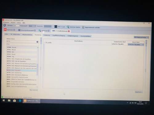

Hab heute im Steuergerät 17 die Korrektur für die Verbrauchanzeige angepasst. Da hab ich ein Punkt gesehen, das man die Qualität des Öls anpassen kann. Bei mir steht schlechte Qualität. Was hat das zu bedeuten, kennt das einer?
Wie lange war dein Ölwechselintervall in der Anzeige im MMI?
Noch ca. 5000km. Hab Festintervalle.
Schlechte Qualität: Festintervall
Gute Qualität : flexibler Intervall
Nicht verwirren lassen 😉
