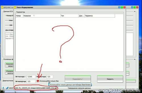

Hallo
Hilfe. Welche Bit aktiviert wird XDS?
Ich benutze das VCP. Doch beim Betreten der 03(ABS) nachher kodowanie txt
Zeigt keine Optionen für die Codierung!
hacken setzen und nochmal probieren.nur was genau willist du das codieren?
Vag-can-pro
Mit VCP
STG 3 ABS
Login 20103
MAS00149 auf die geünschten Wert ändern. Standard (aktiv), weak, Medium, Strong
VCDS kann das noch nicht
