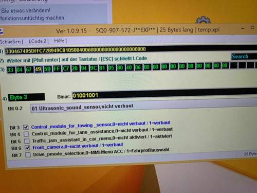

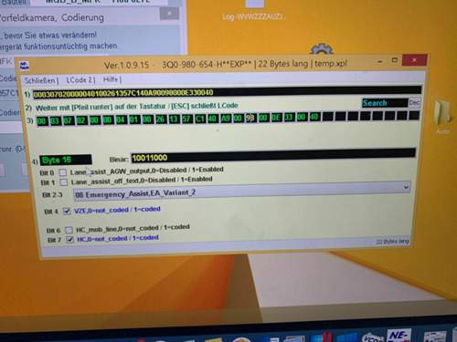

Servus zusammen,
Gehören für den blindspot im 13er, Byte 3, Bit 4 und im A5 bei Byte 16 zur codierung damit alles richtig erkannt wird?
@Hyrican schrieb am 25. September 2020 um 10:49:04 Uhr:
Servus zusammen,
Etwas mehr Kontext wäre sehr hilfreich.
Teilenummer Blindspot?
Und im Byte 16 wird auf garkeinen Fall etwas gemacht hinsichtlich dessen.
Ok schonmal gut das ich da nichts angeklickt hatte!
Der Ausoarkassistent lässt sich auch aktivieren, der Blind Spot selbst ist aber „zur Zeit nicht verfügbar“
Auch im 3er fehlt mir noch das eine Byte.
Ich lade am Nachmittag mal einen Autoscan hoch

Dann stell doch mal bitte den vollständigen Auto-Scan als Datei hier rein, sonst ist das alles so Glaskugel-lesen und 100 mal nachfragen.
Also er funktioniert in Gänze (noch) nicht?
Ja genau, es funzt nicht ganz^^
Ausparkassi lässt sich aktivieren, aber sobald ich blind Spot anwähle kommt " nicht verfügbar" und auch der ausparkassi geht wieder aus.
Rangierbremse macht aktuell auch nichts. aber das sollte ja noch das byte und bit fehlen das ich nicht zusammenbekomme...
angehängt der scan.
Byte 11 Bit 1 in STG A5 wieder entfernen! 5Q0 ist nur Blindspot und nicht SWA (Spurwechsel-Assistent)
Byte 1 Bit 2 in STG 13 wieder entfernen! 5Q0 ist nur Blindspot und nicht SWA (Spurwechsel-Assistent)
Auf die Schnelle konnte ich sonst keinen weiteren Fehler entdecken.
Ok scheint jetzt zu passen, danke dir!!🙂
