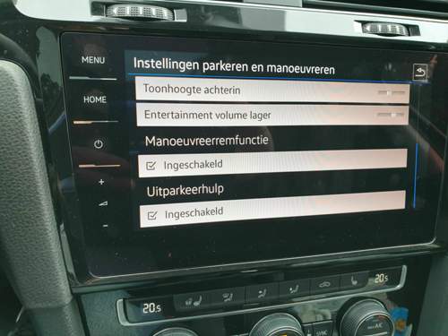

Ich möchte Folgendes in meinem Infotainment aktivieren VW Golf 7 facelift. 2017 ( Manöverbremsen )
Ich habe Rear traffic alert, front assist, auspark assist, side assist. Full assistent system dabei
Ich sehe, es ist unter abs aktiviert Byte 24, bit 3+4+5
Bit 3 Acc front assist with AEB
Bit 4 keine tekst
Bit 5 Braking in Maneuver park pilot.
Golf 7 facelift 2017

Und woran es lag willst du uns nicht verraten oder?
Ja das wär doch wirklich interessant! Bitte verrate es uns doch
Natürlich ja, das Steuergerät PDC hat von A-Version auf B-Version geflasht.
Geben Sie dann den richtigen Parameter ein mit vcp
dann wird apk maneuvre breaking aktiviert Steuergerät pdc und byte 3 bit 3 adaptive cruise control activiert.
und Byte 24 Bit 5 ABS wurde bei mir schon wegen aktiviert aus Parkassistent.
Notfallbremsung bei parkmanöver.
ruft automatisch das Menü auf 5 F

Dafür ist bei Stg76 aber wenn B, dann mindestens 044 notwendig. Hatte vom Werk aus nur B 038. damit ging es nicht.
Aktuell Habe ich D ?? Drauf. Damit geht auch die Personalisierung für die Rangierbremse. Also ein oder aus, je Autoschlüssel.
D ist PLA 3.0! Ich habe Parkpilot 8 sensor..
Index C, G und J unterstützen lediglich nur noch einen Warnsummer. Mein Golf Modell 2017 hat aber noch 2 Warnsummer.
Rangierbremse geht also ein oder aus uber menu.
Address 10: Park/Steer Assist (J446) Labels:| 5Q0-919-294.clb
Part No SW: 5QA 919 294 B HW: 5QA 919 294
Component: PDC 8 KanalH07 0044
Wenn Sie dies auf Version Index C, G und J geflasht haben, sie bemerken, dass alles durch den vorsummer geht und dass die option hinter dem Ton deaktiviert ist!
Das stimmt, ich habe 12 Parksensoren, wegen Einparkhilfe. Meiner ist auch aus 2017.
Aber wie gesagt, ab B 044 geht es. Das hast Du ja auch aktuell drauf. Tolle Funktion. Viel Spaß damit.
5QA919298D ist für das Baujahr 30-07-2018 bis 08-07-2019 Etka.
