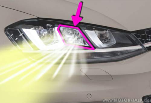

Zum Thema CH/LH:
NSW + TFL geht ja zu codieren, soviel ist jetzt klar.
Ist es möglich, auch die beiden Abbiegeleuchten dazuzuschalten? Also die beiden kleinen Extra-Scheinwerfer (bei Xenon)... (siehe Anhang)
__errbee__
Abbiegelicht-golf7
