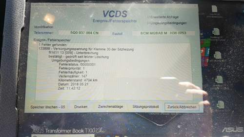

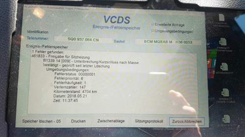

Zu der Sitzheizung:
Ich habe Probleme mit der Sitzheizungs Nachrüstung.
Bei Dir ist in dem Kanal:
Sitzheizungsfreigabe , nicht verbaut , angegeben.
Ausserdem habe ich die Vermutung, das mein BCM nicht für SH ausgelegt ist.
Leider konnten mir auch verschiedene Freundliche nicht weiterhelfen.

Zu der Sitzheizung:
Diese ist bei mir ab Werk gewesen und jede Codierung dazu im 09er ist unverändert so hinterlegt.
Woran scheitert es den genau derzeit bei dir?
2 Fehlermeldungen werden ausgeworfen.Siehe Bilder.
Spannung liegt an.
Verkabelung mehrere Male überprüft.
Hab ja noch 5 Monate Zeit das hinzubekommen.( Der nächste Winter kommt bestimmt.)
Welches Baujahr / Monat ist deiner?
Meiner ist 12/17.
Dann gehe ich mal auf die Suche nach einem passendem BCM.
