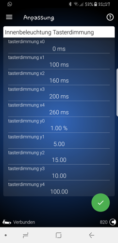

ENG116834-ENG115639-Innenbeleuchtung Tasterdimmung-Tasterdimmung y1,5.00
ENG116834-ENG115640-Innenbeleuchtung Tasterdimmung-Tasterdimmung y2,15.00
ENG116834-ENG115641-Innenbeleuchtung Tasterdimmung-Tasterdimmung y3,10.00
ENG116834-ENG115642-Innenbeleuchtung Tasterdimmung-Tasterdimmung y4,100.00
Kann mir nicht vorstellen, dass Y3=10 (STG 09) sein soll. Kann das jemand überprüfen ?
vFL ja, beim FL steht da 40 drin.
Um was gehts? ^^
Y1-Y4 sind doch normalerweise ansteigend ? Macht doch keinen Sinn, bei Y3 nochmals abzusenken.
Wäre interessant, ob das einige G7 vFL bestätigen können ...
Ist beim vFL auch so: 1%-5-15-10-100
Es geht in dem Fall (Y3) nur um den G7 vFL.
@hadez16 hat ja schon bestätigt, dass im FL 40% codiert sind.
Welche Auswirkungen das hat, konnte ich bis jetzt nicht nachvollziehen.
Irgendjemand wird sich schon irgendwas dabei gedacht haben 😉
