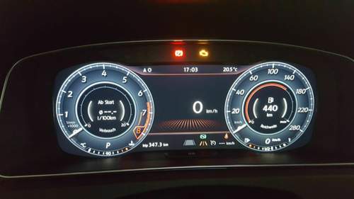

Hier verschiedene Ansichten vom AID im GTI
STG 17>Anpassung>Displaydarstellung Standard Variante 2
Farbe änderbar über lange Codierung Assistent Byte 2 verschiedene Varianten auswählbar

Danke für die Bilder. Ich meine aber, dass man auch noch das Design der Skalen ändern konnte. Es war eine minimale Änderung, die nur im direkten Vergleich auffiel. Kann aber sein, dass das nur beim Passat oder Tiguan geht.

Ich glaube, da hast du dich jetzt getäuscht. Die Skaleneinteilung auf den obigen Bildern ist genau so wie ab Werk, also in 5er Schritten bis 60 km/h, in 10er Schritten bis 200 km/h und in 15er Schritten über 200 km/h.
Nein, ich habe mich getäuscht, sorry. Das letzte Bild zeigt die Ansicht, wie sie bei Nicht-GT-Modellen üblich ist. Danke, das wäre mir gar nicht aufgefallen. Diese Änderung kommt auf jeden Fall mal auf meine to-do-Liste.

Hier das steht zur Auswahl. Welche Variante ist was?

Ich habe dies nun auch mal an meinem Highline Variant ausprobiert. Die Farben kann ich dort abhängig der Einstellung von Bit 5 und 6 im Byte 2 auch ändern. Problem ist nur, dass sobald ich weg von dem Gold/Gelb gehe, ändert sich auch die Art des Fahrzeuges im AID. Das heisst, bei Blau mit den Punkten und Rot mit den Punkten habe ich nur noch einen 3-türer im AID.
In diesem Video bleibt es ein Viertürer (ganz am Ende Vergleich mit blau):
https://m.youtube.com/watch?v=PfhFHm3_Rbk
Aber hier wurden nur in der Display Anpassung die einzelnen Varianten geändert. Wenn man das Skin mit den "Pünktchen" - ich glaube Variante 3 - nimmt, kann man theoretisch noch über Byte 2 im Kombiinstrument die Farbe über die Fahrzeugvariante anpassen. Dann bekommt man anstatt Gold mit Punkten auch Blau oder Rot mit Punkten aber scheinbar auch mit einer anderen FzG Variante
