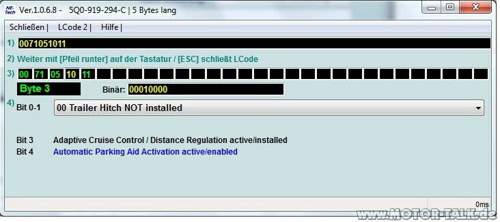

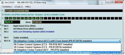

@Kouichi,
habs codiert bekommen.

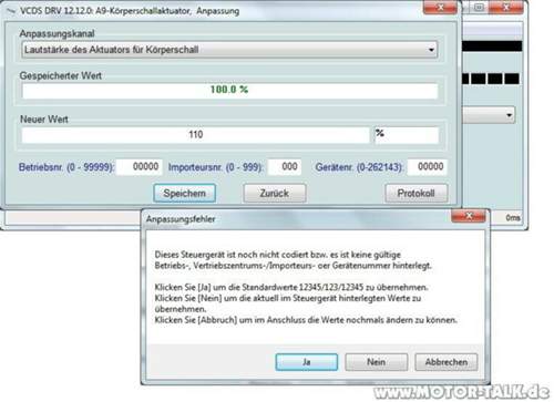

Ich habe in anderen Steuergeräten noch was zum ACC gefunden. Leider nimmt er beim LaneAssist bei mir auch nicht die längere Haltedauer, es kommt die gleiche Fehlermeldung, ob ich nun mit 20103 reingehe oder nicht.
Die Auswahlmöglichkeit zumr LaneAssit bezieht sich sicherlich auf den Vorgänger, oder?
Was hat das denn mit dem ACC Distanz-Regulation auf sich?
Zu guter letzte, wenn ich den Aktor etwas lauter machen viel, will das Sys ne Betriebsnummer?!
mirage
ACC-Distanz-Regulation
Aktor
LaneAssist
mirage
Dann gib doch einfach eine ein ;-)
028 ist glaube das Werk.

Zum Lane Assist:
Ich vermute, dass da der Komponentenschutz einen Strich durch die Rechnung macht.
Der ist natürlich nur in der Werkstatt freizuschalten.
