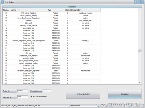

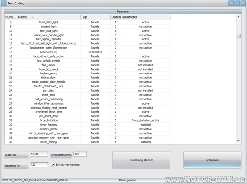

Das Codieren ist kein problem, bei VCP ist alles beschrieben. Im Stromlaufplan steht auch extra der Safemotor aufgeführt, der sollte dann also min. fehlen.
Stg42-1
Stg42-2
Stg42-3
Ist das Anpassung oder Codierung ? Oder ist das bei VCP vermischt ...
Dazu zum TSG kommt aber noch diverses im BCM...
Byte 8 Bit 6 gesetzt ... Central Locking w/o SAFE-Function installed
Byte 9 Bit 6 gesetzt ... Door Locks w/o SAFE Function for North American Region (NAR) installed
Soviel zum MQB.
Falls du mit VCP mal an einen Beetle ab MJ 2014 rankommst und dort sind alle Bits / Kanäle beschrieben kannst mir ja mal alle vom SAFELOCK zukommen lassen...
also BCM und TSG
Greetz

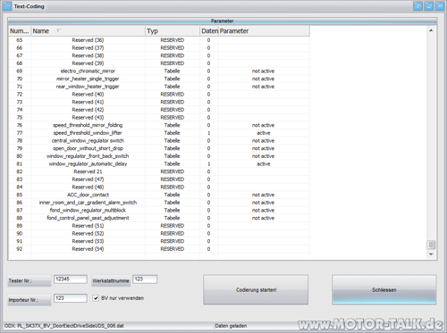

Die TSG Fotos sind aus Coding TXT bei VCP. Die APK stehen unter Anpassung

Ihr seit gwohnt bei VCDS über Bytes und Bits zu codieren, die sind bei VCP nicht belabelt, dafür gibt es Coding TXT. Da hat man nahezu alles im Klartext mit Drop Down.
Siehe auch oben die TSG. Gerade ab MQB hat VCP Vorteile gegenüber VCDS. Der Polo FL, TT 3 und Passat sind auch schon möglich. Nachdem man gesehen hat das es einen neunen Regensensor gibt war binnen 6Std die nähere Info zu den Bits da.
