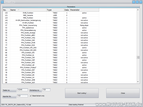

wollte gerade mit vcds unter Zentralelektronik etwas codieren, leider sind die bits, wo man Häkchen macht nicht benannt, sprich was man mit dem setzen des Haken codiert, ich suche nämlich einen Punkt, wo man den Verbaustatus des Fahrprofilschalter auswählen kann...
gibt es eine Tabelle, was die Bits betrifft?
Das machst du wenn im Gateway. Was hast du denn vor? Wenn um das nachträgliche aktivieren von FPA geht.. kannst du dir sparen

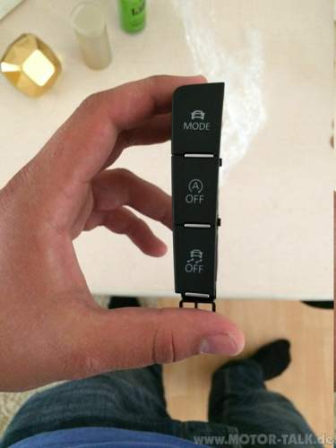

Ich habe mir als Ersatzteil eine Schalterleiste bestellt, genau eine mit dem "Mode" Schalter, eingebaut und das Kabel angeschlossen... Leider ohne Funktion 😉 30€ aber nur reingesteckt, wenn es nicht gehen sollte, dann Pech für mich...

Das wäre zu einfach. Selbst mit komplette Codierung geht es nicht. Es muss noch ein File hochgeladen werden.
Und das fehlt zur Zeit.

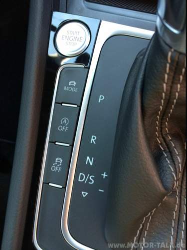

Seit wann hat der Golf 7 einen ASR Aus Knopf?
Ist ein Golf R :=)

Kann man den ASR-Off-Knopf auch im Highline nachrüsten?
Ich habe derzeit nur die oberen 2 Tasen belegt (FPA, S/S).
das könnte vielleicht ohne weiteres möglich sein, aber da musst du dir eine schalterleiste bestellen, z.B. vom GTD, GTI oder R... aber ich bin mir nicht sicher, ob diese dann auch eine Funktion hat!

Der 4motion hat den auch! 😉

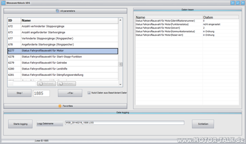

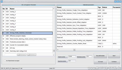

Ja haben wir. Wir haben die Codierung mit VCP über PR Coding gemacht. Da muss man nicht jeden APK einzeln machen sollen es wird in einem Rutsch gemacht. Die Schalter Auswertung funktioniert und Codierungen sind alle drin. Nur sind leider keine Profile hinterlegt. Bei der EOL Programmierung wird noch ein zusätzliches File hochgeladen bzw über die SWaP (Software als Produkt) aktiviert. Das kann VCP zwar auch aber da fehlt eben der richtige Key. Also ähnlich wie das bei der nachträglichen Müdikeitserkennung beim Händler gemacht wird.
