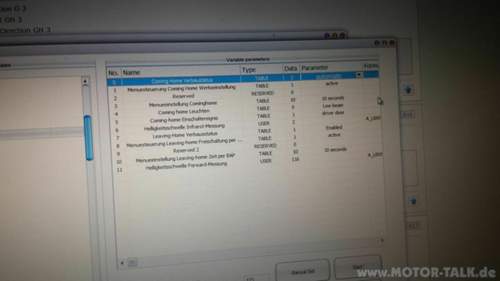

kann mir jemand sagen ob es Möglich ist, Coming & Leaving Home ohne Regen/Lichtsensor zu codieren?
Danke im Voraus.
Würde mich wundern, wenn das geht, da die Abhängigkeit schon ziemlich stark ist. Wenn es gehen sollte, dann würde das Licht auch bei strahlendem Sonnenschein angehen und da das kaum Sinn macht, wird es diese Möglichkeit wohl nicht geben.
Coming Home geht (öffnen der Fahrertür) Leaving Home geht nicht

nein wird nicht gehen
LH und CH sollte auch ohne Lichtesensor programmierbar sein, die Lichter gehen dann aber IMMER an! Egal wie hell, oder dunkel es ist!
Ging beim 5er und beim 6er auch!
Günni
nein! beim 6er ging nur noch manuelles CH
Ch geht auf jeden Fall beim MQB, LH soll auch funktionieren. Da muss ich nur mal nachfragen wie es codiert wurde.
CH auf manuell stellen und geht an über Fahrertür auf (allerdings immer)
20140105-163049
Okay vielen Dank für die schnelle Antworten. Da ich Werksseitig kein Sensor verbaut habe,würde ich es in Kauf nehmen,dass das CH & LH auch bei Sonnenschein angeht. Anders wird dies denk ich nicht funktionieren. Wenn mir jemand sagen könnte, was codiert werden müsste, wäre ich mehr als Dankbar 😉
Ich vermisse diese Funktion leider 🙁
