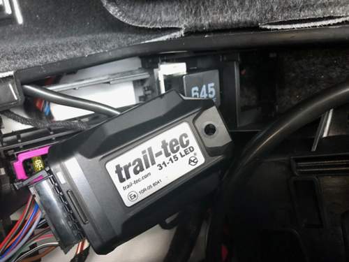

Unklar ist mir aber dennoch, warum so eine (oder ähnliche Meldung) bei meinem Golf 7 nicht angezeigt wird, wenn ich Fahrradträger oder Anhänger anhänge.
Ich habe den Front-Assist mir City-Notbremsfunktion immer aktiv am Golf.
Aber ist ja jetzt auch Off-Topic, da Golf betreffend.
Und den Fehler im Gateway vom "Steuergerät" (siehe Bilder) kann ich ignorieren, oder?
Vielen Dank jedenfalls!
Gruß Klaus.
Trail-tec 1
Trail-tec 2

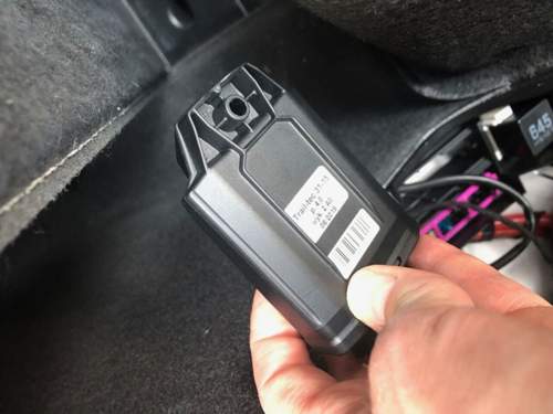

nur so nebenbei mit dem trail tec teil hatte ich letztens auch akute probleme
war aber wohl eine andere Version ;da konnte man gar nichts codieren -da das stg nicht diagnosefähig war
@Scotty18 schrieb am 25. August 2019 um 19:56:33 Uhr:
Ehrlich gesagt, großartig vertrauenserweckend ist das Teil für mich in der Tat auch nicht.
Aber mit VCDS kann man an Adresse 69 darauf zugreifen, es gibt Bits zum kodieren und einige Anpassungskanäle.
Ob man da etwas verstellen kann habe ich nicht ausprobiert.
Gruß Klaus.
am 25. August 2019 um 19:14
wenn du die möglichkeit hast schmeiß das ding raus schneide das Kabel ab und passe einen Jaeger stg da an ;)
hatte ich am ende so gemacht; alleine die kontakt Kabel und platine war mir zu viel China ramsch
Jo, stimmt!
Als ich das Steuergerät an den Kabelbaum stecken wollte, musste ich erst die einzelnen Kontaktzungen nachbiegen. Und dabei noch Angst, dass eins abbricht. Oh Mann. Billigster Kram.
und darüber fließen bis zu 20A aufwärts ... mehr sag ich dazu nicht
Wir testen das Teil jetzt erst einmal. Ich meine aber, dass es auch ständig „recht warm“ ist!?! Ich werde es beobachten.
Aber den Fehler im Gateway kann ich ignorieren, oder? Ich denke das 0x69 sendet vielleicht „zu spät“ eine Message nach dem Einschalten der Zündung, sodass dieser sporadische Fehler entsteht.
Danke und Viele Grüße.
