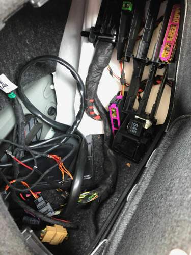

Ich habe heute die AHK im A4 meines Vaters elektrisch Verkabelt (siehe Bild 1). Sieht was wüst aus; die Leitungen müssen noch schön verlegt werden.
Ging eigentlich ganz gut am BCM hinten Links in der Seite (zumindest im Vergleich zum Anschluss des CAN-Bus am BCM unterm Lenkrad meines Golf 6 zur Xenon-Nachrüstung).
VCDS Version: PCI 19.6.1.0 HEX-V2 CB: 0.4508.4 (vorher heute extra noch ein Update von VCDS, samt Firmware Update des HEX-V2)
Nach dem Wieder-Anklemmen der Batterie habe ich ein Autoscan mit VCDS gemacht.
Waren natürlich ein paar Fehler drin. Der Gateway 0x19 hat aber gleich den "Mehrverbau" erkannt. Schon mal gut.
Dann habe ich Codiert, wie auf Seite 1 dieses Threads beschrieben. Danke an @Kruemmel1806!

0x09
BCM
Byte 13, Bit 4: Hitch_ecu,installed: Von 0 auf 1
0x17
Schalttafeleinsatz
Codierung: Byte 14, Bit 5: Trailer,ja: Von 0 auf 1
0x19
Gateway: Verbauliste
69 Anhänger aktiviert
0x46
Komfortsystem
Codierung: Byte 4, Bit 7: trailer_monitoring: Von 0 auf 1
Codierung: Byte 14, Bit 6: trailer_control_unit: Von 0 auf 1
0xA5
Kamera
Byte 11, Bit0: AAG,0: Von 0 auf 1
(Komisches Label "AAG"!?! Das hätte ich ohne Anleitung nicht gefunden)
Im Motor- und Bremsen-Steuergerät habe ich nichts gemacht, da hier kein einziges Bit gelabert ist. Hm, sind die Steuergeräte des A4 so neu, dass in VCDS nix an Label existiert?
Fast alle Fehler sind nun Weg im Fehlerspeicher.

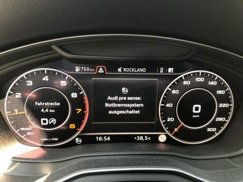

Habe mal einen Heck-Fahrradträger an die AHK gebaut.
Es funktioniert alles einwandfrei - von Bremslicht bis Nebellicht. Alles leuchtet wie es soll!
Das Problem ist nun folgendes:
Nach wenigen Metern Vorwärtsfahrt kommt es zur Anzeige: "Audi pre Sense Notbremssystem ausgeschaltet" (siehe Bild 2).
Im KI wird das Angezeigt; ein gelbes Warn-Piktogramm unten gibt es nicht (hatte ich vorher, als 0xA5 noch nicht codiert war!)
Im Setup ist es aber aktiv (siehe Bild 3)!
Ist das normal? Ist das bei Anhänger Betrieb immer aus? (Bei meinem Golf 7 GTD wird nichts von deaktiviertem Front-Assist angezeigt, wenn ich mit Anhänger oder Fahrradträger fahre.)
Was kann da noch falsch kodiert sein?
Vielen Dank für Eure Antworten im Voraus!
Schönen Sonntag Euch allen!
Gruß Klaus.
