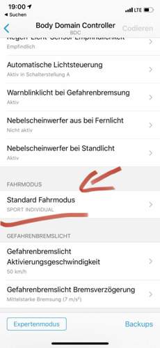

für alle die standardmässig im Sportmodus also Luftfahrwerk in tiefeste Stellung immer haben wollen, man kann bei Bimmercode nun Standardfahrmodus auswählen.
Hab die Einstellung auf Sport Individuall gestellt. Nun ist mein X5 immer in der tiefsten Fahrhöhe. 🙂

Den Fahrmodus bei Start kann man per esys schon länger ändern, seit einigen Wochen auch bei Bimmercode 😉
Ich würde dazu eher Sport Individual nehmen da man dabei ua Getriebe nicht auf Sport haben muss.

Man beeinflusst damit nicht direkt das Fahrwerk sonder über den Fahrmodus indirekt. Da es keinen Fahrmodus in höchster Stellung gibt ist das nicht möglich.
