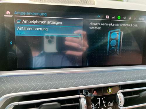

ich muss an dieser Stelle noch einmal das Thema aufgreifen.
Ich habe bei meinem G05 (Bj 07/2020) nun über einen Codierer u.a. die Ampelerkennung codieren lassen.
Im DAP funktioniert das auch und das Auto hält automatisch vor roten Ampeln. Aber die Anzeige der Ampelphase ohne eingeschalteten DAP funktioniert leider nicht. Es wird zwar die Einstellung korrekt angezeigt, aber es passiert nichts. Der Anfahrhinweis, der kommen sollte, wenn man nicht losfährt, bleibt auch aus.
Im G21 meiner Frau (Bj 04/2021) funktioniert das einwandfrei ab Werk.
Im SAS3 hat der Codierer die folgenden Werte gesetzt:
C SLA UCC Land aktiv und C_SLA aUCC Land aktiv
bei dem Wert = ff ff ff ff setzen
Außerdem wurden Codierungen im HU und im BDC vorgenommen.
Hat jemand eine Idee, wo das Problem liegen könnte? Oder hat jemand die vollständigen Werte, die gesetzt werden müssen zur Hand? Der Codierer ist nämlich derzeit auch verwundert und schlägt schon vor, dass wir mal den G21 und den G05 beide auslesen und die Werte miteinander vergleichen.
Viele Grüße
Marc
