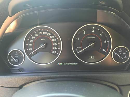

@gogobln schrieb am 19. Mai 2016 um 08:36:34 Uhr:
... mit der Bitte um Ergänzung möglicher aus Eurer Sicht sinnvoller Veränderungen:
- Spiegel klappen automatisch an beim verschliessen des Autos
- Nebelscheinwerfer bei Welcome Light
- Menüpunkt Tagfahrlicht Ein/Aus
- NBT Startup Emblem BMW M
- M-Performance Logo im Kombi
@atzebmw schrieb am 19. Mai 2016 um 10:20:23 Uhr:
Danke!
- Spiegel automatisch anklappen geht bestimmt nur, wenn man elektrisch anklappende Spiegel hat, stimmts?
- NSW bei Welcome und NBT Start M Emblem werde ich machen
- Wie schaut das Performance-Logo im Kombi aus? Wie kann ich mir das vorstellen? Dauerhaft eingeblendet?
@gogobln schrieb am 19. Mai 2016 um 11:00:38 Uhr:
Danke!
Ja
M-Performance-Logo wird nur beim Start angezeigt und ich glaube wenn Zündung aus und Auto noch nicht verschlossen ein paar Minuten lang.
