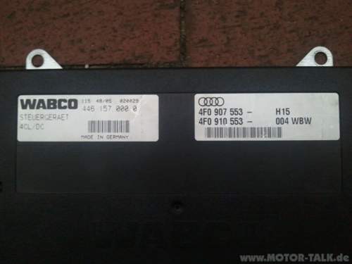

Hier mein orginales Stg vom AAS! max tiefer -30 v/h möglich und realisiert
2011-11-11-08-04-10
Habe nur mal kurz im SLP geschaut damals und musste feststellen das sich die Anschlüsse leider unterscheiden vom A 8 zum A6:(
