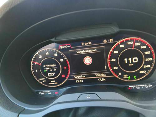

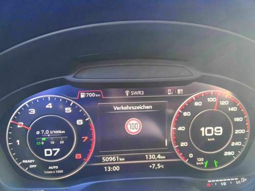

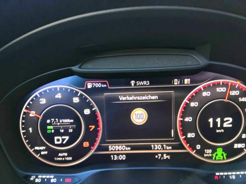

So hier einmal die Bilder zur 2 Zylinder Modus Anzeige im VD
Bild 1 Batterieladung im Schiebebetrieb, grüner Balken nach links
Bild 2, 2 Zylinderbetrieb grüner Balken nach rechts, Verbrauchsanzeige
Bild 3, 4 Zylinderbetrieb grauer Balken nach rechts, Verbrauchsanzeige
Das ist mir tatsächlich noch nie aufgefallen. Steht das in der Anleitung oder woher weißt du das?
Weil ich mal den Text 2 Zylindermodus sehen wollte, dazu musst du die Verbrauchsanzeige im Seitenmodus ausschalten, dann kommt die ins Hauptdisplay Mitte mit Text.
Da ist mir dann aufgefallen, dass die Anzeige grün wird im 2 Zylinderbetrieb und habe wieder auf Seitenanzeige umgeschaltet, da ich den Texthinweis dann nicht brauche, wenn es grafisch auch geht.
Jetzt hab ich mal drauf geachtet und meiner macht das tatsächlich auch. Danke für den Hinweis🙂
Danke an @we_are_one_ und @f800er, werde das nächste mal beim fahren drauf achten 🙂
