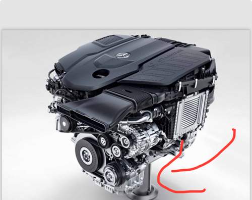

Du weißt ja nicht wo das Teil verbaut ist und was alles dafür raus muss!
Ich würde anhand der Riemenscheibe denken, dass die Einbauposition dadurch relativ festgelegt ist und der Ausbau von unten normal möglich sein sollte. Vielleicht ist ja die Befüllung so sehr aufwändig im Vergleich zu einer gewöhnlichen Anlage?
Hallo ins Forum,
die Befestigung der R744-Kompressoren ist eine Sache für sich und vor allem die Anschlüsse. Diese müssen zigfach höhere Drücke aushalten, so dass es hier mit mehrfachen Handgriffen geht. Von unten müsste es rein nach der Optik gehen, aber m.E. nicht ohne Demontieren von anderen Teilen.
Viele Grüße
Peter
Der „Generator“ (Lichtmaschine) muss zuerst ausgebaut werden. Dann kommt man an den Kompressor
Die Frage ist ja nicht unbedingt wie man dran kommt, sondern wie viel Platz man benötigt um das Teil rauszubekommen!
Unten hat man ja noch die ganzen Querlenker usw... Würde daher auch nach oben tippen und vorher Generator raus.
