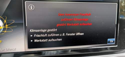

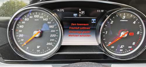

Hallo liebe Leidensgenossen,
Ich hab auch diese Klimaanlage und die ist wirklich eine reine Katastrophe.
E300d (245ps) OM654 T mit Thermotronik. Vor dem Sommer auch wie vorher beschrieben, Klima Kühlte nicht mehr wenn das Auto zu lange in der Sonne stand. Fahren, anhalten, ausmachen, Tür auf, wieder zu, starten ging wieder. Keine Fehlermeldung. MB Hamburg hat das Problem gefunden: Undichitigkeit an der Trockner Patrone (ist keine auf diesem Modell, funktioniert aber ähnlich) Reching: 2200 Eur.
Bis dahin war alles gut. Urlaub in Spanien hat wunderbar funktioniert.
Jetzt wo mir die Kühlleistung eigentlich egal ist da wir im Norddeutschen Herbst sind bekomme ich die Fehlermeldung wie auf dem Bild.
Also ist schon rot. Passiert nicht immer aber sporadisch einfach so aus dem Nichts. Wärme Luft kommt trotzdem aus den Strömen. Kennt das jemand?

Hallo ins Forum,
@Seb_HH schrieb am 29. Oktober 2023 um 11:45:21 Uhr:
ja, und die echt wichtig. Fenster auf und ab zur Werkstatt und keinesfalls in den Fußraum bücken.
Bei der Fehlermeldung hat der CO2-Sensor im Innenraum angeschlagen. Insoweit scheint eine Undichtigkeit dazu zu führen, dass CO2 in den Innenraum kommt. Daher besteht hier jetzt wirklich Gefahr, nämlich Erstickungsgefahr, die man mit Lüften nur begrenzen kann. CO2 ist nämlich schwerer als Luft und sammelt sich daher im Fußraum, so dass man mit Fenster auf das Atmen in Kopfhöhe sichern kann.
Viele Grüße
Peter
