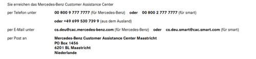

Assistance Center Maastricht. PO Box 1456. 6201 BL Maastricht.
Kontakt aufnehmen.
Mastrich

Die Rechnung gebe ich einmal den Anwalt und einmal zu Maastricht.

@a120ndi Das ist natürlich einen Versuch wert, auch wenn ich da wenig Chancen auf Erfolg sehe,da MB bereits jegliche Kulanz gegenüber der Niederlassung abgelehnt hat. Ansonsten werde ich mal mit meiner Rechtsschutzversicherung reden, wenn die zustimmen werde ich notfalls Klagen.
