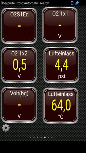

Heute wieder Abgasmessung gemacht und der lambdawert ist jetzt besser also bei 1.03 aber leider ist der HC wert bei 460 und sollte Max 60 sein und der CO wert bei 0.340.
Fehlerspeicher zeigt dzt nichts an aber ich bin fruhe r trotz agr Fehler durch den TÜV gekommen und jetzt mit funktionierenden Teilen so hohe Werte??
Das einzige was mir noch einfällt ist dass ich im Winter einen billigen 60 Euro KAT verbaut habe...
Aber kann es daran liegen dass die beiden Werte nicht stimmen?
Im Anhang paar obd Werte!

im Torque wird die Spannung von 02 Bank 1 Sensor 2 als 0.7 Volt angezeigt aber Bank 1 Sensor 1 zeigt er gar nichts an! Meinst du die VorKat Sonde ist Kaputt? Warum zeigt es dann keinen Fehler im Speicher?

zieht der Motor Nebenluft, wird das durch die Sonde detektiert und bis zu einer gewissen Grenze nachgeredet, denke ich. Dadurch auch evtl. höhere Abgaswerte.
Zum BKV dürfte so ein Plastikrohr gehen, das vermutlich auch ein Rückschlagventil hat, damit der Unterdruck beim Stand gehalten wird.
Nun kann das Rohr irgendwo einen Mikroriss im Kunststoff haben, das Ventil defekt sein oder die Membrane des BKVs evtl angerissen sein.
Das müsste man mal mit einer Unterdruckpumpe messen, um herauszufinden, wo er Nebenluft zieht.

Ja hat er aver die zeigt sporadisch p0401 AGR durchfluss zu klein! Leuchtet auf ohne Ton... fruhe R hat sie noch gepiept. Habe heute Lambda Bank 1 Sensor 1 abgesteckt und nix ist aufgeleuchtet aber die obd App zeigte p0030 ... völlig wurst ob mit oder ohne Lambda 1 ... das Auto klingt und fährt sich gleich... ruckelt etwas mehr im stand und es riecht due erste Minuten nach Start nach unverbranntem Sprit
können natürlich auch Steckverbindungen oder Kabel der Sonde defekt sein, deshalb stets Fehlermeldung.
wüsste aber nicht warum er nur dann nach Benzin stinken soll, weil Sonde abgeklemmt - ein Zusammenhang ist mir unklar
