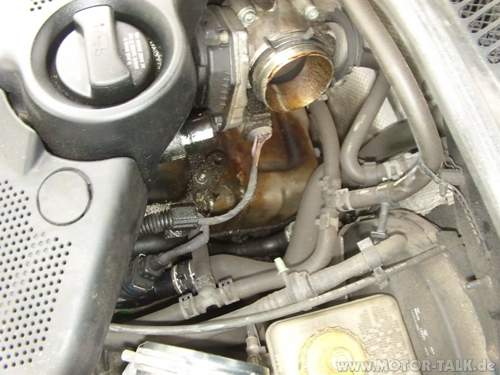

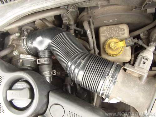

Hab jetzt die Kurbelgehäuseentlüftung samt Ansaugschlauch gewechselt. (Foto1). Schlauch und Entlüftung waren beim neuen Teil übrigens fest miteinander verbunden. Der Schlauch sieht schon etwas minderwertig ggü. dem originalen aus, aber für 20€ okay:-)
Als nächstes werde ich den Fehlerspeicher löschen und nach paar Kilometern neu auswerten. Wenn der Fehlercode für die Lambda dann nicht mehr auftaucht, gibts was zu feiern!!
Ps.: Verstehe ichs richtig, dass der Oilfilm in der Drosselklappe normal ist??
Dvci3008
Dvci3002
Ja
Hallo, ich hatte mich vertan! Es ist genau andersherum: CO-Gehalt im Leerlauf nicht i.O. und bei erhöhter Drehzahl i.O. Wie auf meinem AU-Bericht sichtbar.
So ist es meistens, deswegen ist der Grenzwert auch höher im Leerlauf (0.5 % zu 0.3 %). Einen heißen Tipp habe ich nicht, aber ich vermute irgendwas in der Richtung Lambdasondenheizung, Temperatursensor oder Tankentlüftungsventil.
P.S. Der Ölfilm im Saugrohr stammt von der Motorentlüftung. Das ist normal, da hier offenbar kein Ölabscheider verbaut ist.
