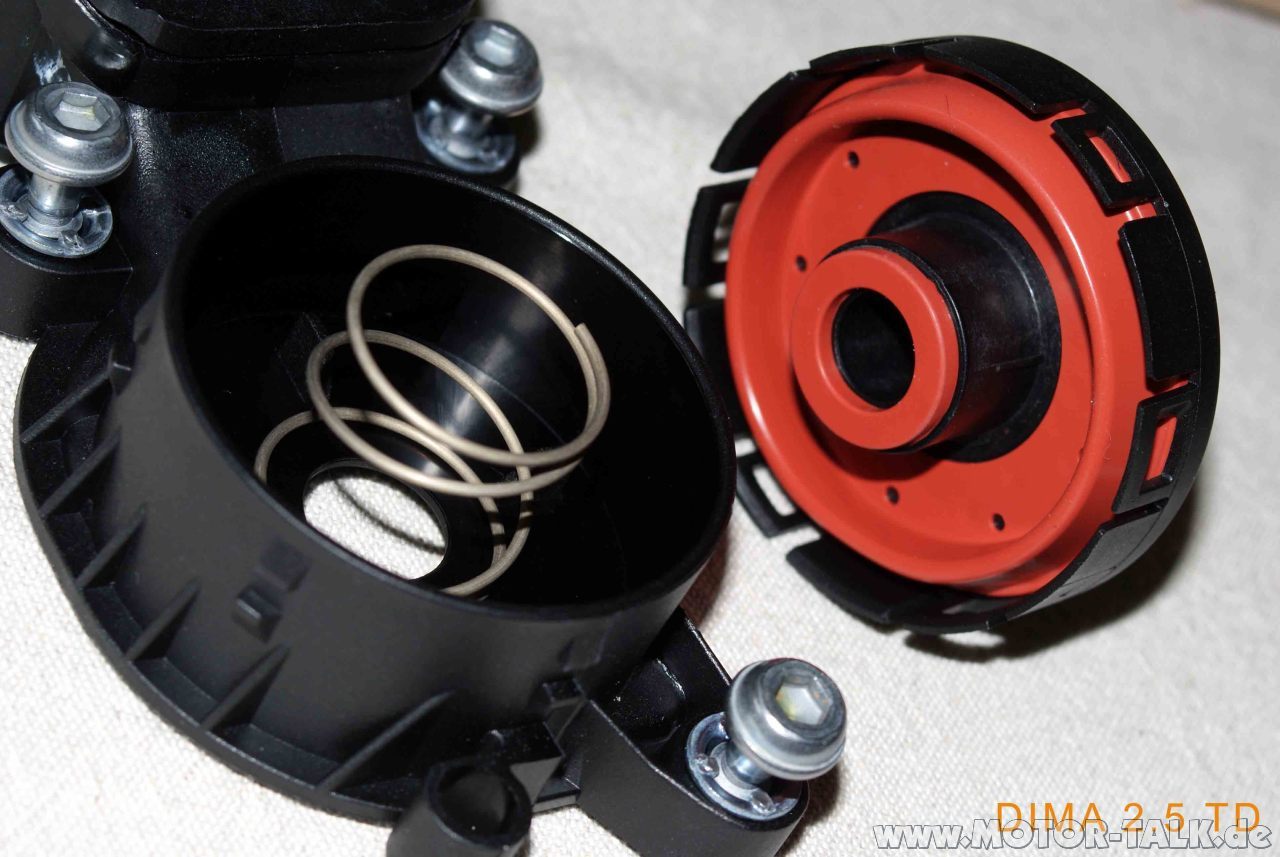

Zusätzlich ist es empfehlenswert, dass im Rahmen einer solchen Wartung/Reinigung auch der Zustand des Druckregelventils (Feder und Membran) in der Entlüftereinheit überprüft wird. Es ist immerhin ein nicht unwesentlicher Bestandteil der Kurbelgehäussentlüftung.

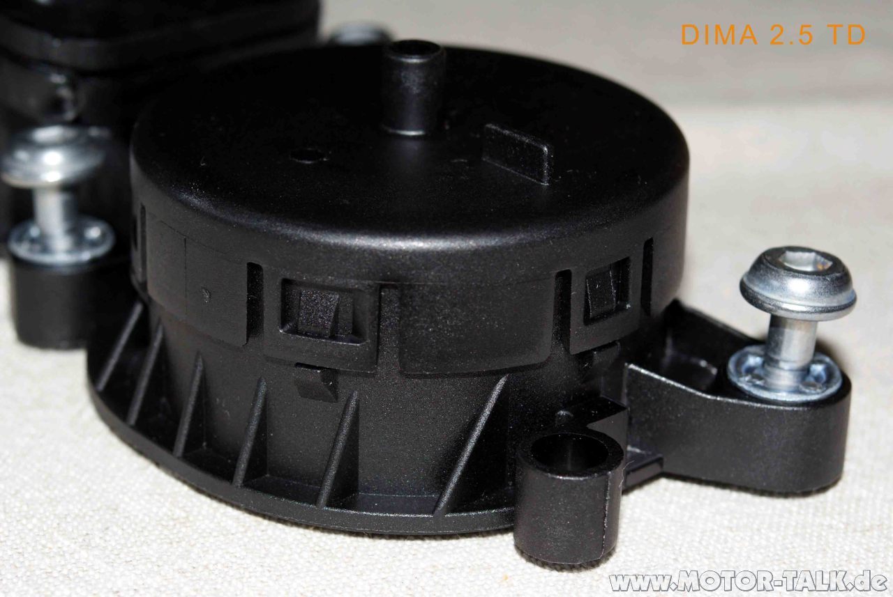

Wenn der Turbolader möglichst lange halten soll, so ist eindeutig der
Zyklonölabscheider
die techn. beste Wahl.
Der Grund ist ziemlich einfach; er hat eben nicht die Tendenz zum Verstopfen, wie es leider gehäuft immer wieder bei dem Flies-/Faser-Ölabscheider auftritt.

Der Austausch is nich schwer. Wenn de mal bei Google suchst, findest du auch Anleitungen. Beim 330d sitzt das Teil zwischen Spritzwand und Luftfilter oben am Motorblock. Musste das Blech vom Pollenfilter entfernen, was aber kein großer Akt ist.
Ich habe den Abscheider getauscht, weil ich nicht wusste, ob es schonmal gemacht wurde. Schaden kanns nie 😉 Lieber einmal zu viel als dann ein kaputter Lader 😁
Wenn Du den Akustikdeckel abbekommst, bist du für den Wechsel des Zyklonabscheiders ausreichend qualifiziert. Die 35 EUR fuer den Filter stimmen, mag immer 1..2 EUR varieren.

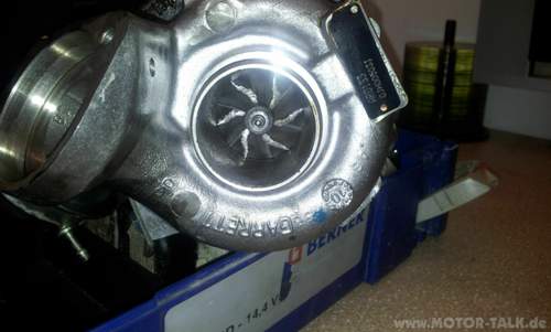

.leute das ist mein 2ter lader ,schaut mal ich weiss nicht weiter was mach ich falsch,hab alles gereinigt
20120430-192209
wie entsteht sowas
Geh mal in dem Link auf Punkt 3,4,5 (Ölversorgung,Fremdkörperschaden,Fertigungsfehler)
Wurde die Ölzulaufleitung vom Turbo erneuert?
Turbo-Tipps
Turbo-Tipps
die öl zulaufleitung was komplet durchgespüllt.verstehe nicht was an der schief rennen kann.
