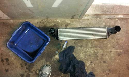

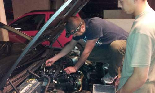

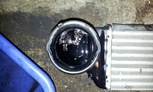

ich bin jetzt auch betroffen .
320d bj2004 ca 180 ps.einige von euch kennen mich schon lange hier im forum.
ich habe ihn praktisch erwartet das er sich zerlegt,weil ich jetzt 306.000km drauf habe und das ist der 1. lader.
es ist gleich beim losfahren auf der ampel passiert,gleich im 1 gang.ich hab sofort reagiert und gleich den motor abgedreht nach 2 sek .trotzdem hat es gereicht das er mir das öl in den llk und asb.reindrückt.
die schaufeln haben sich bei mir ordentlich zerlegt.und ich hatte teile von denen fas bis vor der AGR gefunden .natürlich hab ich alles geputzt ,wie ASB und LLK und sämtliche schläuche .alles schön mit benzin.
was mir aber estwas angst macht : ich musste alles abbauen sogar den ventildecken und injektoren.
was für neue dichtungen sollt ich besorgen ? den lader bekomme ich am motag von TURBOTWINS in wien.ich schätze um die 750 € sollte er kosten.

Also sollte man am besten auf Zyklonfilter umrüsten, und die Ölleitungen von KGE in Richtung Turbo ausbauen und säubern, um einen Laderschaden zu vermeiden, bzw. ihn hinaus zu zögern, richtig?
warum muss ich überhaupt den zyklonabscheider tauschen.es reicht doch wenn ich ihn mit benzin durchspüle ordentlich.oder???
