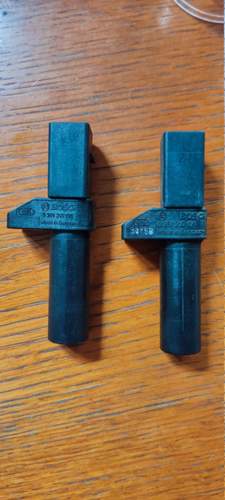

Habe einen Problem an meinem Clk230 Kompressor Evo mit 197 PS 6 Gang Handschalter
Startschwierigkeiten:
Beim Starten muss ich lange orgeln bis da was kommt
Wenn man leicht gas gibt beim starten dann läuft der aber dann hat das Fahrzeug keine Leistung
Wenn man das Auto dann fährt denkt man sich dass man 60 ps oderso hat
Zündkerzen auch neu (NGK)
Egal ob der Motor kalt oder warm ist
Motorlampe an

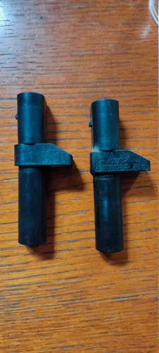

Fehler : P0335
Kurbelwellensensor Neu von Bosch
Kraftstofffilter Neu
Kraftstoffpumpe läuft bei Zündung
Nach dem Motorstart riecht es auch leicht nach Benzin
Viele Werkstätten haben mir gesagt dass ich den KWS Original von Mercedes kaufen soll
Bosch: 43 €
Original: 170 €
Hatte einer das gleiche Problem ?
Kann mir da einer Weiterhelfen? 😕

gib mal den Fehler bei google ein! Dort gibt es viele Hinweise, z.B. auch der, dass der Stecker vom KWS beim Wechsel beschädigt wurde, etc.

Was sind die Symptome von P0336-Code?
Kein Motorstart
Zögern nach Beschleunigung
Allgemeiner Mangel an Motorleistung
Reduzierter Kraftstoffverbrauch
Ursachen für den Fehlercode OBD2 P0336
Code P0336 kann durch einen der folgenden Fehler verursacht werden:
Kurbelwellen-Positionssensor defekt
Der Kabelbaum des Kurbelwellen-Positionssensors ist offen oder kurzgeschlossen
Schlechte elektrische Verbindung zum Stromkreis des Kurbelwellen-Positionssensors
Impuls an der Kurbelwelle beschädigt oder fehlt
Der Anlasser ist möglicherweise beschädigt
Abgenutzte oder schwache Batterie
Wann wird P0336 erkannt?
Das Signal des Kurbelwellenpositionssensors (POS) wird vom elektronischen Steuermodul (ECM) in den ersten Sekunden des Motorstarts nicht erkannt
P0336 Bedeutung
Der Kurbelwellen-Positionssensor ( CKP ), auch als Kurbelwellen-Positionssensor bekannt, ist ein elektronisches Gerät, das im Motor zur Aufzeichnung der Kurbelwellendrehzahl verwendet wird. Diese Informationen werden vom elektronischen Steuermodul ( ECM ) zur Steuerung der Zündung und der Kraftstoffeinspritzung verwendet. Das Sensorsystem besteht aus einem rotierenden Teil, üblicherweise einer Abschirmung, sowie einem statischen Teil, einem realen Sensor.
Bei laufendem Motor verändern die oberen und unteren Teile der Zähne den Spalt zum Sensor. Der sich ändernde Spalt bewirkt eine Änderung des Magnetfelds in der Nähe des Sensors. Eine Änderung des Magnetfeldes bewirkt eine Spannungsänderung vom Sensor.
