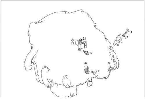

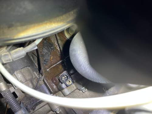

kann mir vielleicht jemand sagen, wie - wo - oder ob überhaupt ich an den Kurbelwellensensor (OT-Geber) beim M 111 E 20 komme?
Alle Recherchen im Netz haben mir bislang nicht wirklich geholfen, ich hoffe daher auf Ratschläge aus unserer Interessengruppe hier bei MOTORTALK.

Der sitzt direkt hinten über dem Anlasser
Kwsensor-m11

Schau fahrerseitig einfach hinter den Motor auf die Glocke. Da gibt es nur ein Kabel.
