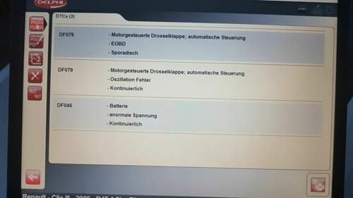

ich habe für meine Tochter einen Clio gekauft. Zunächst lief er auch einwandfrei. Jetzt aber schaltet der Motor in den Notlauf.
Das auf einer Strecke von 25 km durchaus 3 mal. Das ist für einen Fahranfänger Stress pur.
Wir haben laut auslesen schon den vermeindlichen Fehler gefunden und zwar haben wir den Fahrpedalpositionssensor getauscht.
Jetzt nach knapp einer Woche haben wir wieder diesen Fehler, der Motor geht in den Notlauf. Haben allerdings noch nicht wieder ausgelesen. Die Vermutung liegt beim Steuergerät, der soll aber ca. 1.000 € kosten, das lohnt doch nicht.
Hat jemand eine Idee oder einen Tipp.
Vielen Dank schon mal im voraus.

Ist das Benziner? Wenn ja, und wenn Problem mit Gaspoti ist, dann kann man noch einen Kabelstrang von Gaspoti zum Steuergerät verlegen. Meistens hilft das.
Erstmal Danke, ja es ist ein Benziner. Im Kabelstrang ist über dem Kupplungspedal noch eine Verbindung, dieser ist gesteckt aber kein Stecker in dem Sinne, sondern jedes Kabel einzeln gesteckt mit Stecker und Kupplung und dann wurde dieser mit einem Schrumpfschlauch gefestigt. Bei einer Probefahrt und ruckeln an den Drähten passierte allerdings nichts. Gibt es weitere Steckverbindungen dazwischen ? Und ist die Neue Verlegung dann Marke Eigenbau, oder gibt es Ersatz ?

Es gibt noch einen Zwischenstecker im Motorraum links, im Relaiskasten. Es gibt einen Rep.-Kabelstrang bei Renault. Kostet ca. 50€. Teilenummer kann ich evtl. morgen sagen.

Hallo zusammen, habe nachgeschaut, aber erst heute Abend, und einen großen weißen Stecker entdeckt. Diesen habe ich auseinander gezogen und die Kontakte gereinigt. Nun müssen wir testen ob dieser sporadische Fehler wieder auftritt. Heute zum Beispiel war nix, ohne was zu machen. Der Relaiskasten war aber dreckig. Ein neuer Kabelstrang ist glaube ich nicht nötig.

in der werkstatt werden vom poti zum steuergerät neue kabel gelegt, (einfach von stecker zu stecker durchgangsprüfung dann weiß man welches wohin muss.)

ich kann mir gut vorstellen wie verzweifelt ihr seid. Ich selbst auch Cliofahrerin habe dieses Problem seit 1 1/2 Jahren. Erste Diagnose Steuerteil undicht = abgedichtet. Zweite Diagnose Kabelstrang = gewechselt. Dritte Diagnose Gaspoti = gewechselt. Auf Garantie nochmal Kabelstrang gewechselt. Jetzt erneut Notlauf= Werkstatt ist am ende ihres Lateins. Fehler wurde gelöscht ich solle weiterfahren, wäre ja nur sporadisch. Aber die Schocksekunde wenn der Fehler auftritt ist ohne Zweifel gerade für einen Fahranfänger gefährlich. Ich habe mittlerweile die Lust an Clio verloren ( nach 16 Jahren insgesamt ) bin jetzt auf Citroen umgestiegen. Ich kann Euch nur empfehlen bevor ihr ein neues Steuerteil kauft, es gibt Werkstätten die es reparieren können dazu braucht ihr aber das Fehlerprotokoll und es muss ausgebaut werden. Ich hatte mir auch schon so ein Angebot geholt sollte um die 300 EUR kosten.

Das ist eine sehr interessante Frage. Ich habe dieses Problem über einen längeren Zeitraum gehabt und viele Gegebenheiten ausgelotet aber vom Wetter war es nicht abhängig. Ich habe auf die Fahrweise geachtet ob bei hohen Drehzahlen oder niedrigen. Habe aber mit der Zeit feststellen müssen das das Problem immer auftrat wenn ich vom 1. in den 2. oder vom 2. in den 3. Gang geschalten habe. Quasi nie wenn ich vom 4. in den 5. Gang geschalten habe. Ganz selten kam es vor das ich beim losfahren im 1. Gang die Fehlermeldung bekam. Endresultat war dann das das Gaspoti gewechselt wurde. Dennoch trat der Fehler wieder auf unter den gleichen umständen.

Bei meinem Clio B 1999ziger war es der weiße Würfelstecker und die Grundplatine im "großen Sicherungskasten".....völlig oxidiert! Benötigt wird dann ein neuer Platinen-Grundträger und und Reiniger!
Fehler: Wasser läuft durch den Längsschlitz der Motorhaubenhaltestange am Kabelstrang entlang in den weißen Würfelstecker, flutet diesen und das Wasser läuft weiter in den schwarzen Sicherungskasten (vorne rechts)!
Maßnahmen: Gummischlauch über der Stelle des Längsschlitzes überziehen, Kasten abdichten, Ruhe iss...😉
