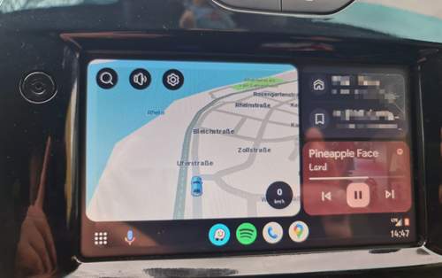

Seit gestern ist die neue Cool-Walk Ansicht verfügbar, macht nen guten Eindruck.
Die Temperaturanzeige ist verschwunden und auch das Icon von Waze :-(
https://www.smartdroid.de/waze-update-fuer-android-auto-angekuendigt/
und ja ich weiß ich müsste mal wieder Staub wischen ^^
MfG M04

Moin,
Nachtrag, seit ein paar Tagen hat Waze eine neue Beta draußen.
4.93.5.5 ist die APK
Jetzt läuft Waze auch wieder einwandfrei mit der Cool Walk Oberfläche.
MfG M04

Bei Waze ging nur am Anfang die sogenannte Cool-Walk Anzeige nicht, ist nach einem Update behoben worden.
