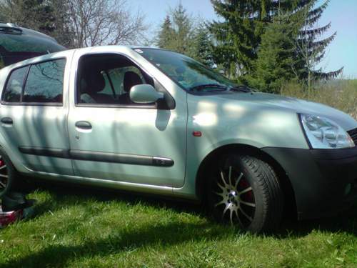

Hallo!
Lt. Zulassungsschein dreht der clio 5250U/min, Gestern ist mir aufgefallen das er mehr dreht und zwar so 6200U/min🙂 ist das normal.(Clio B, bj.09.2001, 43kW 1,2l)
Noch eine Frage Ich habe mir neue Reifen(Baru Bravuris 2 15" 185/55) gekauft aber, die sind viel lauter als die alten(14" 175/65)waren noch die Originalen Reifen.Die Neuen reifen sind bei 80-90km/h extremlaut😕😠.
Mfg Clio 1.2

Mit den Reifen kann das schon sein. Wenn die Spur/Sturz nicht 100% stimmt, was bei einem Fronttriebler eigentlich nie der Fall ist kriegst du Sägezahnbildung und dann wird der Reifen mächtig laut. Merkst du wenn du mit der Flachen hand entgegen der Rollrichtung über den Reifen fährst. Das selbe hatte ich an meinem Golf. Ich hab ihn dann vermessen lassen. Die Sturzwerte waren minimal außerhalb der Toleranz. Nach dem Vermessen sowieso neue Reifen drauf und dann war Ruhe im Karton.

Das ist eine gute Frage. Ich vermute mal dass im Schein nicht die Abregeldrehzahl steht. Scheint mir nämlich mit 5250 wenig zu sein für nen Benziner. Wenn du fährst fahr mal kurz bis Drz. max dann müsste er so "ruckeln" dann merkst du, du bist am Begrenzer und das passt dann auch. Wahrscheinlich ist das was da im Schein steht die Drehzahl wo er das volle Drehmoment oder die volle Leistung bringt oder sonst n Spaß aber ansonsten würd ich mir da kein harten machen.

is doch logisch😉 die im schein angegebene drehzahl ist die drehzahl bei der der motor, die im schein angegebene, leistung erreicht. kannste auch voll ausdrehen passiert nix. deswegen sitzt ab einer bestimmten drehzahl ja eine begenzung die verhindert das der motor im schädliche drehzahlbereiche kommt. aber bitte nur machen wenn die maschine auf temp. ist🙂
mfg
martin
Häääääää!!!!😕
du sagst im schein stehen 43 kW und 5250 U/min.
soll heißen bei 5250 U/min leistet dein motor 43 kW
die 5250 beschreibt keine abregeldrehzahl. dein motor kann auch über die 5250 U/min weiter drehen bis zu 6200 U/min wie du sagt oder noch weiter...

ein drehzahlbegrenzer "wandert" nicht und sitz heute hier und morgen da🙄. dein auto wird schon von anfang an so weit gedreht haben.
oder der begrenzer is je nach motortemp. unterschiedlich😕😕, is jetzt aber nur ne spinnerei von mir🙂.
Ich glaub nicht das Renault variable Begrenzer hat. Thereotisch könnte es natürlich sein. Überhaupt ne Schande ein Auto im kalten Zustand an den Begrenzer zu drehen 😁
oh doch...
die drehzahlbegrenzung ist sehr wohl variabel...
den die ist nicht mittels irgend eines teils das irgendwo montiert ist festgelegt...
das einspritzsteuerteil schaltet die einspritzung ab... und somit dreht der motor nicht höher...
das ganze ist abhängig von der motortemperatur... die in den im steuerteil gespeicherten werte des kennfeld's sind abhängig von klopfdurchschnitt (abhängig von kraftstoffqualität) und motortemperatur...
und somit ist die abriegeldrehzahl auch immer irgendwo anders....
