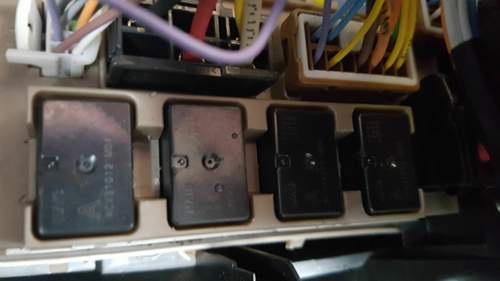

Hallo zusammen, da bin ich wieder und hab ein für mich großes Problem.
Ich habe mir Anfang der Woche einen Clio 3 1,2l 16V 75 PS Sondermodell RipCurl zugelegt.
Zu dem Wagen gerade einmal 36tsd Kilometer gefahren, Zahnriemen, WAPU, Spannrolle und gesamter Riementrieb neu. Generalüberholt steht im Kaufvertrag, erstklassiker Zustand
Aber nun zu meinem Problem, gestern war ich längere Zeit mit dem Wagen unterwegs und als ich nach etwa zwei Stunden mit Licht gefahren bin und den Wagen abstellte, ließ sich das Licht nicht ausschalten, nein es ging wieder von alleine an. Ich hab dann den ADAC gerufen, aber als der nach einer halben Stunde kam, war das Licht aus und der gute Mann mußte unverrichteter Dinge wieder abziehen.
Heute habe ich meinen Mann aus Hamburg abgeholt bin hin und zurück gute 6 Stunden insgesamt mit dem Wagen unterwegs gewesen, wieder das Gleiche, Licht aus von alleine an. Mehrfach versucht aber immer wieder ging das Licht von alleine an, mein Mann hat dann in den Motorraum geschaut, und festgestellt, das dort wo die Hauptsicherungen 60A/Maxisicherungen sitzen, ein brummen zuhören war. Er hat dann die Batterie abgeklemmt und nach etwa 1-2 Minuten ging das Licht aus. Nach etwa 15 Minuten die Batterie wieder angeklemmt, war alles in Ordnung, alles funktionierte wieder einwandfrei.
Hatte jemand von euch dies schon einmal? Mein Mann vermutet einen Massefehler, hat aber keine Ahnung wo der sitzen könnte.
Bitte, wäre toll wenn hier jemand einen Tipp hätte, was dahinter stecken könnte.
Ich hab es zwar schon mit der Suchfunktion versucht, aber so richtig eine Antwort konnte ich dort nicht finden

Guten Abend,
hatte vor ein paar Jahren das gleiche Phänomen.
Das Geräusch, das dein Mann hörte, kommt von einem flatterndem Relais im UPC (zentrale Schalteinheit mit Relais und Sicherungen), das in einem schwarzem Plastikkasten neben der Batterie ist.
Hier ein Link zur Belegung. Glaube, es ist das Relais Nr. 3. Ist ein Schließer, in der Bucht für 4-5€ zu haben. Achtet auf die Pins! Du brauchst einen mit 4 Pins, 30A, Mikrorelais.
http://bilder.cliors.de/up/Sicherungen.jpg
Viel Erfolg wünscht
eddie

Guten Abend,
Viel Erfolg wünscht
eddie
Hallöchen eddie, in dem Link welchen du gepostet hast, sind leider nur maximal 25A Relaise zusehen, sicher das ich ein 30A brauche?

in dem Link welchen du gepostet hast, sind leider nur maximal 25A Relaise zusehen, sicher das ich ein 30A baurche?
Bei mir waren es 30A. Am besten richtest du dich nach dem Aufdruck des defekten Relais.

Hallo zusammen, ich hab mal nach den Relais geschaut, leider sehen die anders aus, als auf der Zeichnung.

Nach 1 Minute Suchen:
https://www.ebay.de/.../361901683176?...
Gibts mauch mit 20 und 30A.
Beim Renault-Händler wirst du Pech haben, der hat keine Relais, die tauschen das ganze UPC.
Meine Erfahrung!
mfg
eddie
